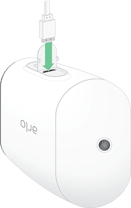

Ricarica USB
Il cavo di ricarica USB in dotazione nella confezione della tua videocamera è destinato solo all'utilizzo per la ricarica all'interno. Per ricaricare la videocamera, devi quindi smontarla e portarla all'interno. Normalmente, puoi connettere il cavo di ricarica a qualsiasi fonte di alimentazione USB.
Per ricaricare la tua videocamera utilizzando il caricabatterie USB fornito in dotazione:
- Rimuovi la tua videocamera senza fili Arlo Essential dal supporto.
Nota: non è necessario svitare il supporto dalla parete. È sufficiente smontare la videocamera dal suo supporto svitando le viti. - Porta la videocamera all'interno della casa.
- Estrai la linguetta nella parte inferiore della videocamera per liberare la porta di ricarica USB.
- Collega il cavo di ricarica USB alla videocamera.
Nota: assicurati di effettuare la ricarica della tua videocamera senza fili Arlo Essential solo in ambienti interni. Il cavo di ricarica non è infatti destinato all'uso all'aperto. Per utilizzare la tua videocamera all'esterno durante la ricarica, devi disporre di un pannello solare VMA3600 (venduto separatamente).

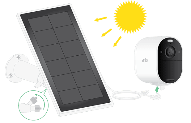

Ricarica tramite pannello solare
Per collegare la tua videocamera senza fili Arlo Essential a una fonte di alimentazione continua, puoi utilizzare il pannello solare VMA3600 (venduto separatamente). Il pannello solare utilizza la luce diretta del sole per mantenere la tua batteria sempre carica. Il pannello solare è resistente agli agenti atmosferici e viene fornito con un cavo di alimentazione magnetico di circa 2,5 metri e un supporto regolabile.
