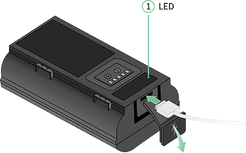

Qual è il significato dei comportamenti dei LED sulla batteria di Arlo Essential Video Doorbell Wire-Free?
Il LED della batteria di Arlo Essential Video Doorbell Wire-Free si accende per indicare lo stato di ricarica della batteria. Per informazioni sulla ricarica della batteria, visita la pagina In che modo posso ricaricare Arlo Essential Video Doorbell Wire-Free?.
- Rosso. La batteria è in carica.
- Verde. La batteria è completamente carica.
- Rosso e verde alternati. La temperatura della batteria è troppo elevata per continuare la ricarica. Spostare la batteria in un posto più freddo all'interno per completare la ricarica.
