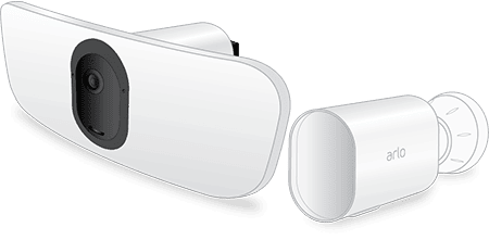

Montage Ihrer Arlo Pro 3 Floodlight Camera
Stellen Sie vor der Montage sicher, dass sich die Kamera außerhalb des Kameragehäuses befindet. Das erleichtert die Montage, und Sie können die Kamera während der Installation des Kameragehäuses aufladen. Sie können die Kamera in das Kameragehäuse einsetzen, sobald die Montage abgeschlossen ist.
